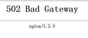

WDCP对接微信扫码支付出现502 Bad Gateway nginx/1.2.9错误
我使用的是WDCP最新版本但用ecshop对接微信扫码支付的时候,提交订单后跳出502错误,请问这是什么原因

本人昨天就遇到这个问题,通过升级PHP版本即可解决问题。
A、升级PHP5.3
wget http://soft.laozuo.org/wdcp/php_up53.sh
sh php_up53.sh
B 、升级PHP5.5
wget http://soft.laozuo.org/wdcp/php_up55.sh
sh php_up55.sh
选择自己需要升级的版本,等待升级就可以,升级过程比较长,升级完毕之后我们同时也会将PDO_MYSQL组件安装(因为有些程序是需要启动的)。

收到了,确实是因为5.2版本缺少组件造成的,升级过程中遇到很多问题,但都一一解决了,最后可以正常使用了,非常感谢
