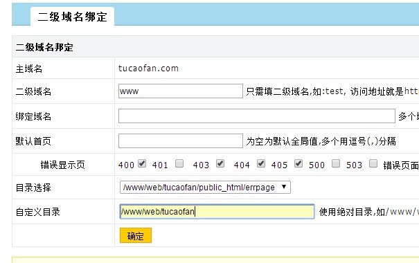

可以不用新建两个站点的。添加个二级域名就可以了
然后二级域名那栏填 www
自定义目录那填跟主站点一样的目录就可以了

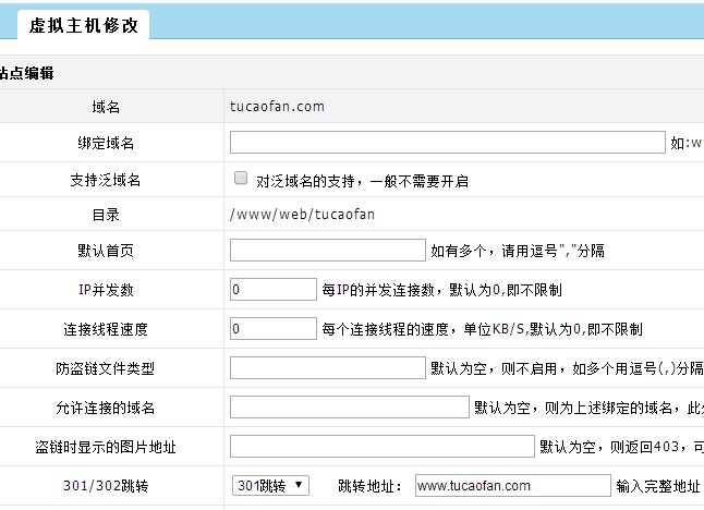

最后到主站点那边编辑,选择301跳转,后面填入带www的域名保存就设置完成了。
然后二级域名那栏填 www
自定义目录那填跟主站点一样 ...

    千万别这么做,虽然可以达到相同的www效果,但是百度蜘蛛爬虫过来的时候会认为你xxx.com这个目录全部301转跳到www去,这样对seo是很不利的,还是老老实实的按照老大的做法吧,就多新建一个站而已,10秒钟的事情。
回复 3# admin
    没有三个www的和有三个www的通一个网站目录可以吗?
我的站是DZ站  按照这个设置好以后 频道页面提示“此网页包含重定向循环” 其他页面都正常,不知道怎么办了,求指教!

请问直接勾选:添加www主机名可以吗?这样:wdcp.cn和www.wdcp.cn同样访问一个网站。如果不可以,这个勾选www是干什么用的???
