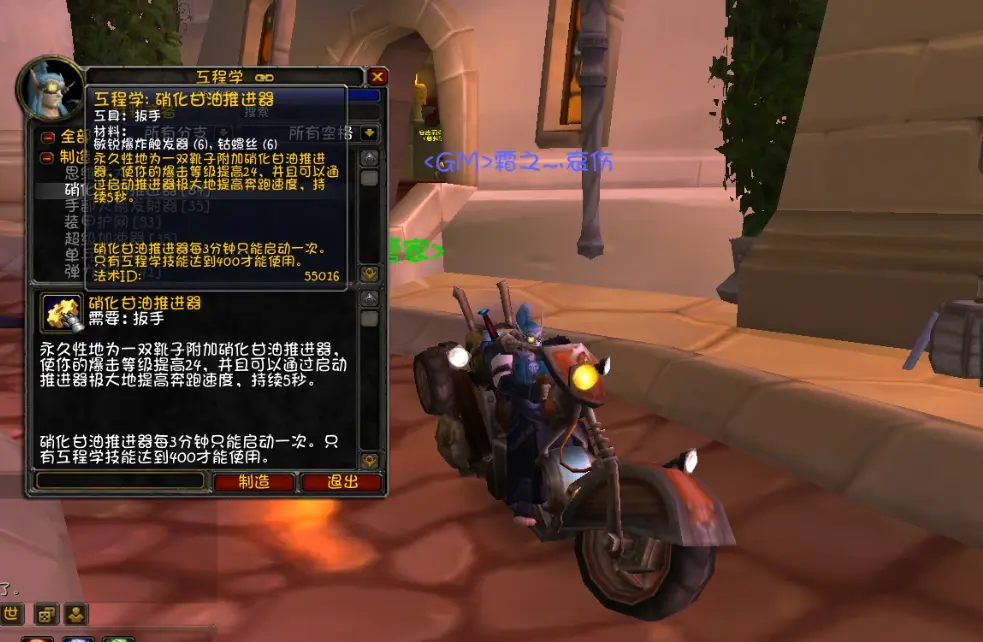

硝化甘油推进器,这个是鞋子附魔,暴击等级提高24,使用效果类似于火箭靴,3分钟CD,这个附魔很强,是竞速团标配。

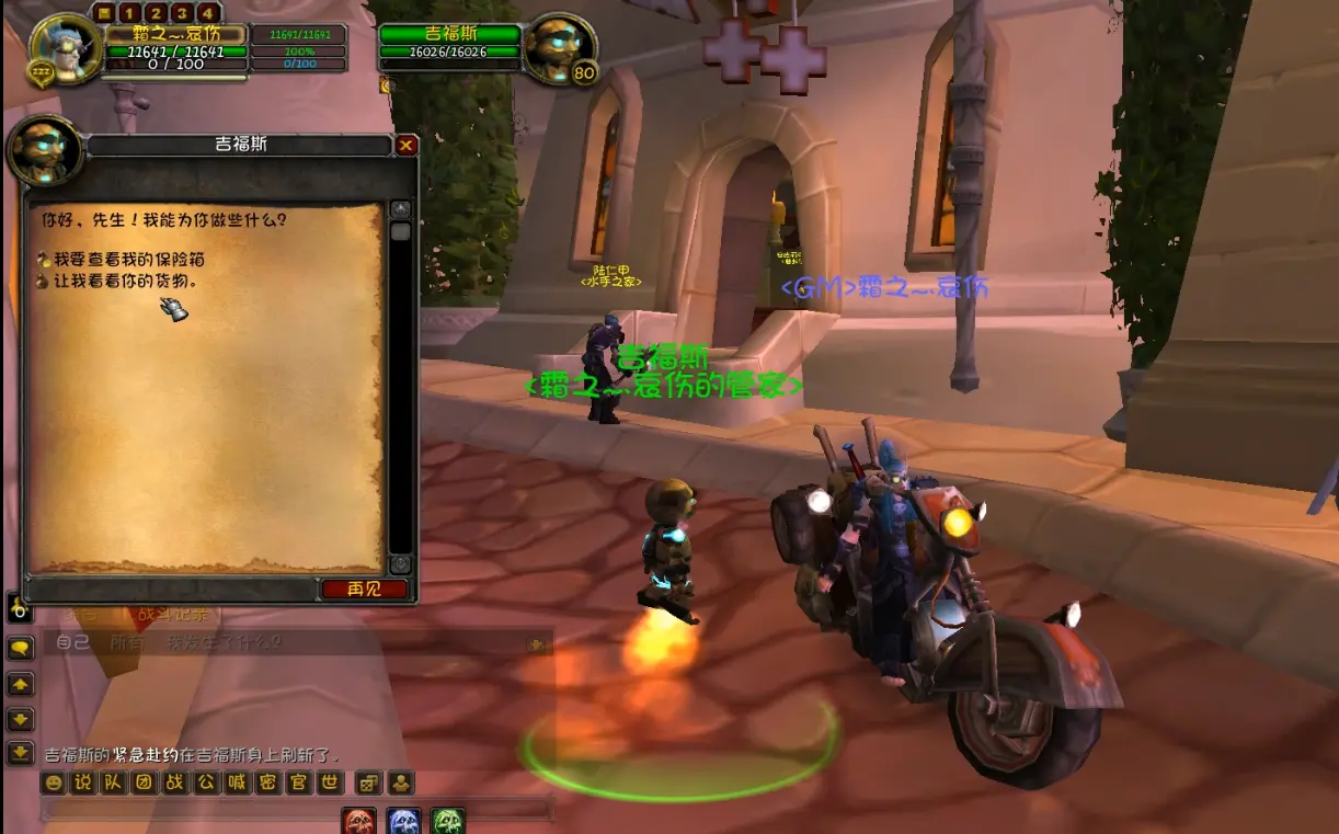

除了以上提升之外,工程还可以在达拉然使用拍卖行,可以做基维斯,远程使用银行。还可以做诺森德传送器,以及乘坐机械路霸双人情侣小摩托,这些功能也是吸引人的点。
