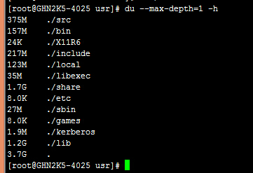

/usr
3.7G
这个里面主要是干什么用的呢

4#
usr里面的也感觉不正常...
2015-3-17 17:34
对比一下
2015-3-17 17:34
