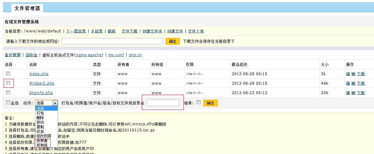

发表于 2012-8-7 16:08
3#

发表于 2012-8-7 16:11
这也是个好方法,谢谢marquis,可是有没有办法,上传后的文件默认就是这个www组和www用户呢。。?

发表于 2012-8-7 16:16
5#
leosin
上传了 就是默认的吧
18098 小时
2025-2-7
发表于 2012-8-7 16:57
删除www用户,再添加就可以
userdel www
groupadd -g 1000 www
useradd -g 1000 -u 1000 -d /dev/null -s /sbin/nologin www
