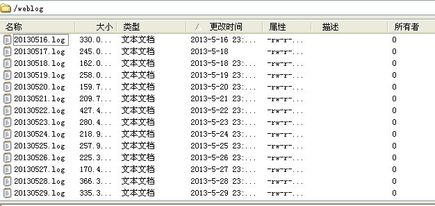

回复 3# admin
管理员,这样设置好了以后,我可以像这样查询网站日志吗?
网站日志是每天分类的,只记录每天的日志?
如果是可以像我这样查询的,请问是不是地址就是在/www/web_logs下面?
谢谢
