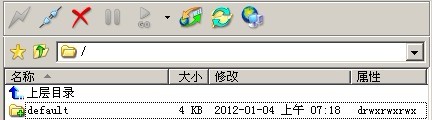

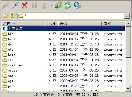

test用户指定的目录是/var/www/html/holimov,如图:
但是登录后根直接进入根目录了。
新装的vsftp,只在vsftpd.conf中加了一条 chroot_local_user=YES  ,其它的啥都没有动。

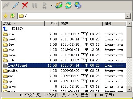

作者: jsw7001    时间: 2012-1-4 14:07
重起
admin 发表于 2012-1-4 12:36
    service vsftpd restart后连接还是直接进了/目录了。
