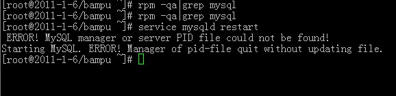

作者: bampu    时间: 2011-12-22 21:52
2011.jpg 回复 2# admin
恩 不知道是什么原因 我是全新安装的 Centos 5.6 里面自带的环境全部先卸载了 且里面本来就没安装mysql 只有web环境
图片附件: 2011.jpg (2011-12-22 21:51, 26.95 KB) / 下载次数 18506

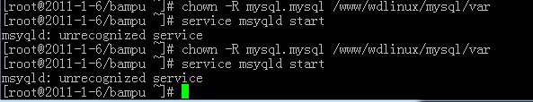

作者: admin    时间: 2011-12-22 22:32
chown -R mysql.mysql /www/wdlinux/mysql/var
service msyqld start
作者: bampu    时间: 2011-12-22 22:43
回复 5# admin
还是不行
图片附件: 2.jpg (2011-12-22 22:43, 30.69 KB) / 下载次数 18336
http://wdlinux.cn/bbs/attachment.php?aid=142&k=3421a7c57f751713a1ef23691e6a8f22&t=1795001459&sid=FfwZRL
作者: admin    时间: 2011-12-23 09:21
不好意思,笔误打错,是
service mysqld start
作者: bampu    时间: 2011-12-23 21:35
回复 7# admin
还是不行啊,
    [root@2011-1-6/bampu ~]# service mysqld start
Starting MySQL. ERROR! Manager of pid-file quit without updating file.
而且我还全新安装了下,还是这样。老大该怎么弄啊。
