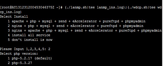

选择 5.2 安装 就是默认的 没有问题
选择第二个 5.3的 php 就会出现这样的错误
图片附件: QQ截图20140106144016.jpg (2014-1-6 14:50, 73.39 KB) / 下载次数 29972

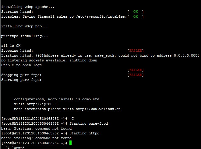

图片附件: QQ截图20140106144444.jpg (2014-1-6 14:52, 40.65 KB) / 下载次数 29984
http://wdlinux.cn/bbs/attachment.php?aid=4106&k=fb30473193326fc5d7e2d720e0b37a6b&t=1793828515&sid=tquGqE

作者: zsjdream    时间: 2014-1-9 21:43
我也遇到这个问题,老大能解决下不,我发现/www/wdlinux下就没有php这个文件夹,似乎PHP根本没装上去。

作者: zsjdream    时间: 2014-1-9 23:02
找到问题了,已经解决。
我手动去编译PHP发现是因为内存太小,编译失败,我是512内存,在configure的时候增加参数--disable-fileinfo就解决了,希望老大能把这个加进去,编译应该会慢点,但是至少不会失败。
