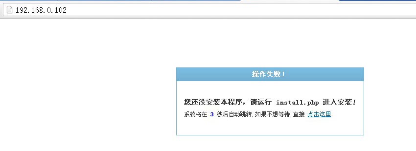

点击进入网站首页,出现了下图。
求版主老大或有使用光线cms的兄弟指点迷津。

作者: admin    时间: 2013-12-26 14:09
没用过
检查下文件的权限和用户
作者: 困惑2012    时间: 2013-12-26 17:32
回复 2# admin
谢谢回复。我以前把安装的文件夹权限都设为777了,还是不行。请问还有什么地方可能相关?可以更改权限呢?
作者: admin    时间: 2013-12-27 09:46
一般都是只设置网站的文件,其它的不用的
作者: Damon    时间: 2013-12-27 21:01
应该是权限的问题
安装完看下后台能进不
能进后台把listall文件夹删掉或者改名
作者: Damon    时间: 2013-12-27 21:09
还有就是系统安装完成后temp\Install\目录会生成一个install.lock文件
如果文件夹没有写入权限,安装完成后系统检测不到这个文件就会跳转到安装
