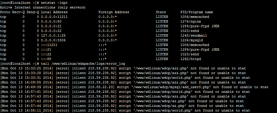

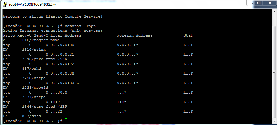

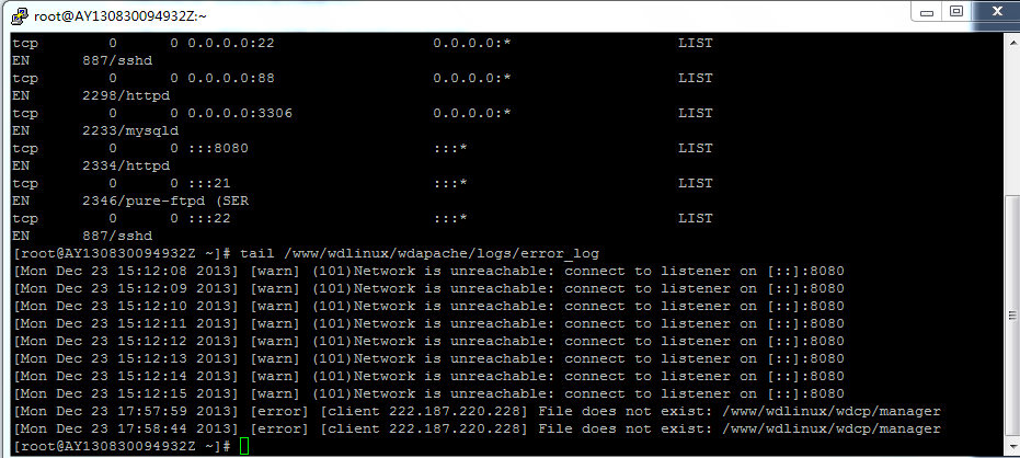

今天又挂了,特意按老大要求截图,现在service wdapache restart重启了。
putty登录系统后台
图片1: netstat -lnpt
图片2:tail /www/wdlinux/wdapache/logs/error_log
只能操作到这个地步,linux不懂,o(∩_∩)o 哈哈
图片附件: 1.PNG (2013-12-29 14:52, 33.19 KB) / 下载次数 59181
http://wdlinux.cn/bbs/attachment.php?aid=4061&k=4ccccba79469bca7b3021fe16af29d2a&t=1793229750&sid=HwHG26
图片附件: 2.PNG (2013-12-29 14:52, 41.78 KB) / 下载次数 58933
http://wdlinux.cn/bbs/attachment.php?aid=4062&k=40c688fe0c72ad75ab38dd28cab3b498&t=1793229750&sid=HwHG26
作者: admin    时间: 2013-12-31 21:24
端口被占用了
重起服务器后,应该正常了吧

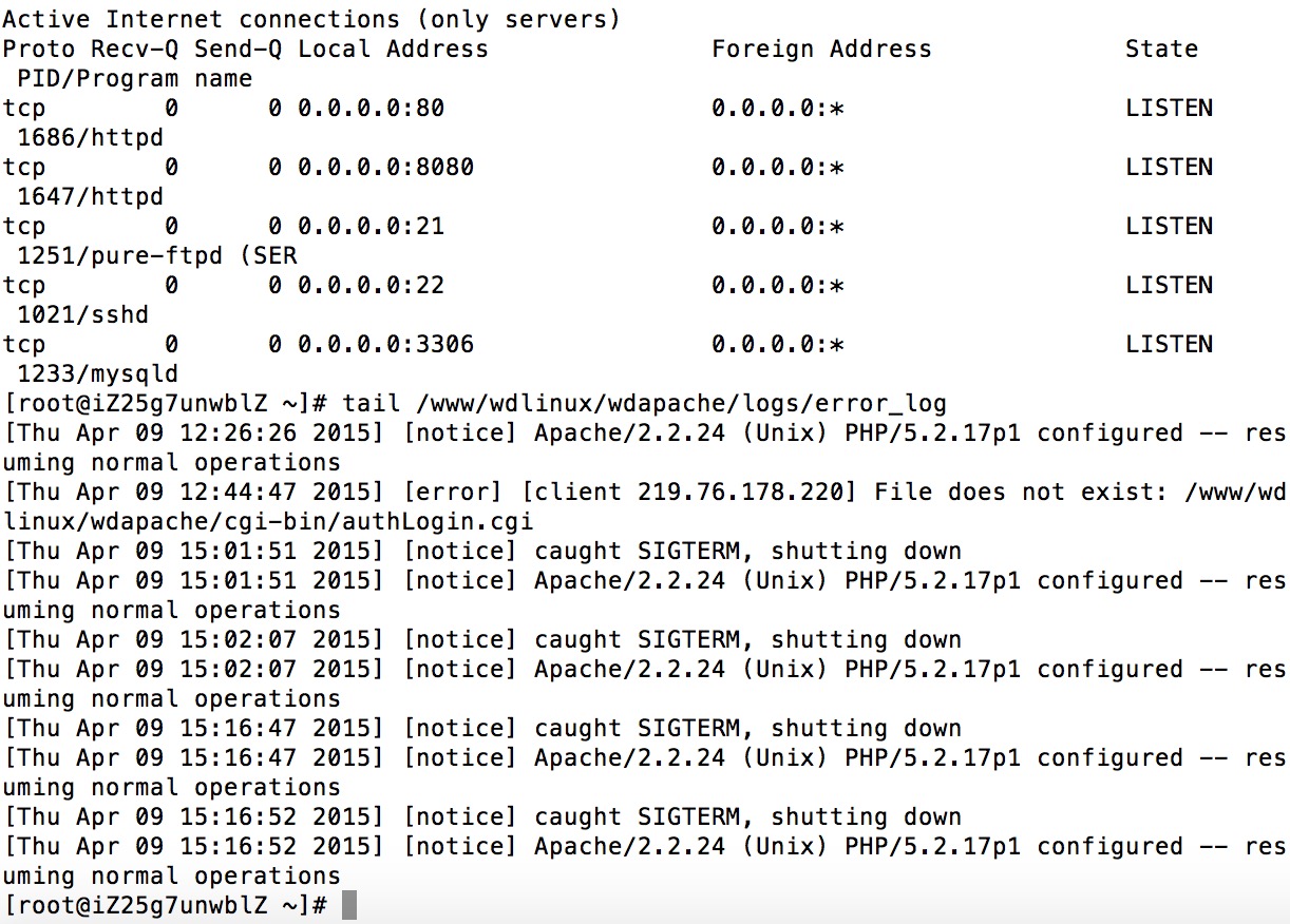

老大,我今天访问 :8080 页面空白,尝试了好多方法都没能解决!!!

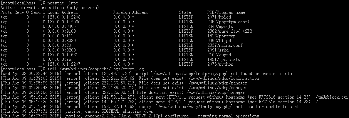

好端端的。不知道为什么空白了。界面都看不到。无法登陆

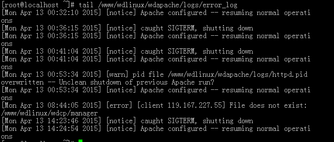

作者: zyzz2014    时间: 2015-4-13 15:13
麻烦管理员看看
其他网站正常就是后台空白了
我什么都没做过 就是让机房帮我换了一个ROOT密码一就控空白了
图片附件: 1.png (2015-4-13 15:10, 7.96 KB) / 下载次数 22723
http://wdlinux.cn/bbs/attachment.php?aid=5248&k=3df6b9b6c0fd3f2eac5e678b260d9e35&t=1793229750&sid=HwHG26
图片附件: 2.png (2015-4-13 15:11, 12.19 KB) / 下载次数 22688
http://wdlinux.cn/bbs/attachment.php?aid=5249&k=7a40c87860226eacaaa49cc59bf8ad69&t=1793229750&sid=HwHG26

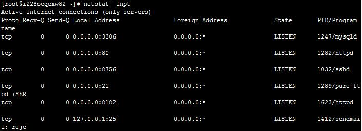

作者: douyaolai    时间: 2015-5-12 10:43
回复 1# admin
是阿里云的VPS
用netstat -lnpt检查端口,8080端口存在;service wdapache restart试过不行
重启VPS后还是不行
WDCP是最新版的我是2015年5月11日才安装的WDCP,昨天正常,今天登陆控制面板就显示空白
在此之前, 唯一操作的就是执行下列命令:
  1. cp -R /home/ceshi /www/web/default
  2. [root@iZ28o ~]# chmod 755 -R /www/web/default
  3. [root@iZ28o ~]# chown www:www -R /www/web/default
复制代码
有关系吗 ?
tail /www/wdlinux/wdapache/logs/error_log内容如下
  1. [root@iZ28o ~]# tail /www/wdlinux/wdapache/logs/error_log
  2. sudo: no value specified for `syslog'
  3. sudo: no value specified for `syslog'
  4. [Mon May 11 17:16:42 2015] [notice] caught SIGTERM, shutting down
  5. [Mon May 11 17:17:19 2015] [notice] Apache/2.2.24 (Unix) PHP/5.2.17p1 configured -- resuming normal operations
  6. sudo: no value specified for `syslog'
  7. sudo: no value specified for `syslog'
  8. [Tue May 12 10:04:53 2015] [notice] caught SIGTERM, shutting down
  9. [Tue May 12 10:05:33 2015] [notice] Apache/2.2.24 (Unix) PHP/5.2.17p1 configured -- resuming normal operations
  10. [Tue May 12 10:08:17 2015] [notice] caught SIGTERM, shutting down
  11. [Tue May 12 10:08:17 2015] [notice] Apache/2.2.24 (Unix) PHP/5.2.17p1 configured -- resuming normal operations
复制代码

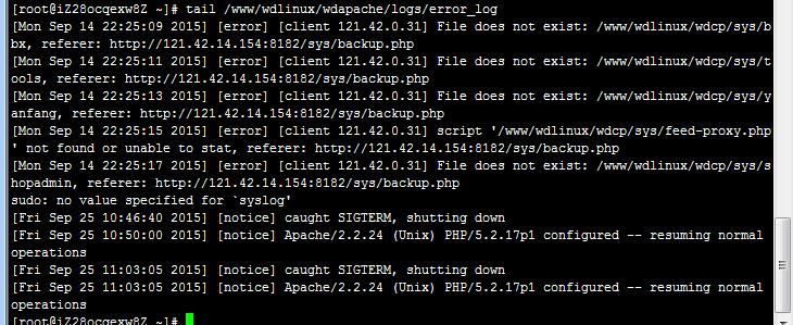

作者: douyaolai    时间: 2015-9-25 11:36
回复 1# admin
之前好好的,今天登陆后台就不行的,而且我里的WORDPRESS网站只能浏览, 但是不能登陆
WDCP后台也打不开,打开后是空白
重启服务器不行  ,老大救命!
问题已经解决,是磁盘空间100%导致的

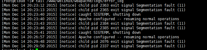

1.png 只有重启下才能打开,打开完不到一分钟刷新又打不开,怎么回事

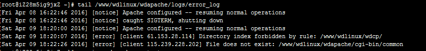

作者: zjf1001    时间: 2016-4-9 19:52
QQ截图20160409193302.png 看看这是什么原因老大
图片附件: QQ截图20160409193302.png (2016-4-9 19:48, 11.99 KB) / 下载次数 34542
http://wdlinux.cn/bbs/attachment.php?aid=5888&k=ac4fc7fb7ab33ccd51792e756ad02b5f&t=1793229750&sid=HwHG26
作者: zjf1001    时间: 2016-4-9 19:53
回复 1# admin
   QQ截图20160409193302.png 老大看看这个是怎么回事
图片附件: QQ截图20160409193302.png (2016-4-9 19:53, 11.99 KB) / 下载次数 34491
http://wdlinux.cn/bbs/attachment.php?aid=5889&k=dc3521d0d0965b036b5148e66911e205&t=1793229750&sid=HwHG26

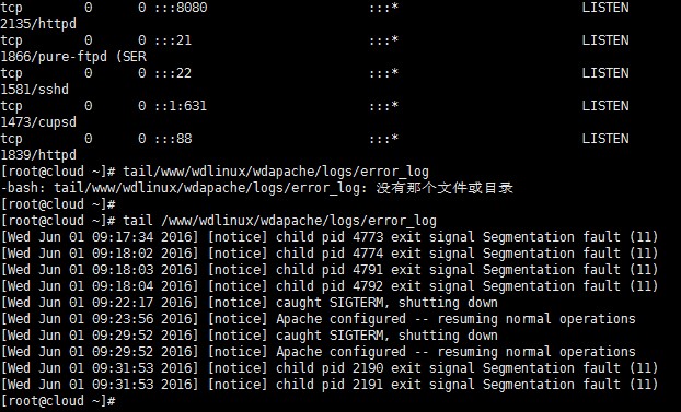

wdcp后台打不开,重启试过了没有效果,查看磁盘空间充足

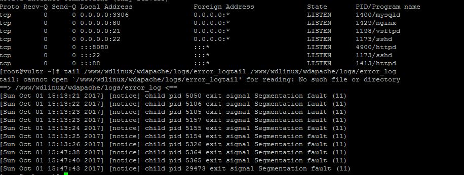

作者: 18763781432    时间: 2017-10-1 16:13
QQ截图20171001154909.png 我的是这种错误 后台打不开 网站可以打开 但是网站的后台也登陆不进去
图片附件: QQ截图20171001154909.png (2017-10-1 16:12, 41.07 KB) / 下载次数 34566
http://wdlinux.cn/bbs/attachment.php?aid=8036&k=0af8d4a828c40b65fb77d125cc968b28&t=1793229750&sid=HwHG26

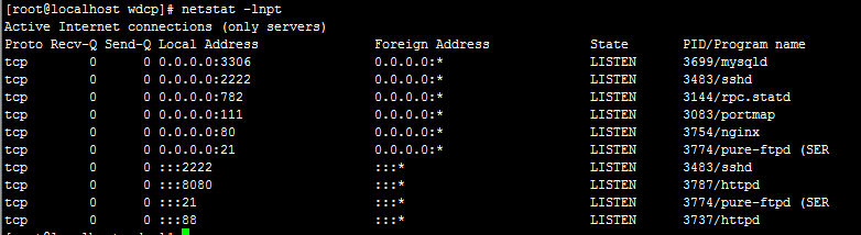

作者: 413015715    时间: 2018-6-2 11:45
回复 1# admin
    球帮助网站都能打开,后台打不开
作者: 413015715    时间: 2018-6-2 11:48
回复 41# 413015715
作者: 413015715    时间: 2018-6-2 13:00
root@iZ2ze2f26tgmi6a28r4rkbZ:/www/wdlinux/wdcp# service wdapache restart
wdapache: unrecognized service
