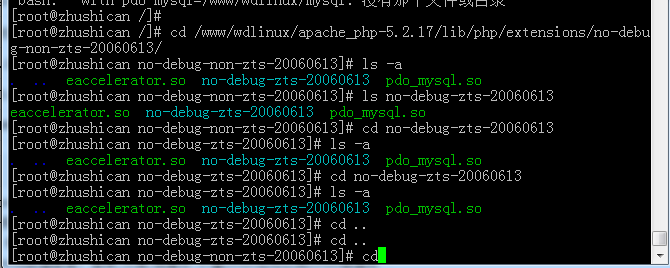

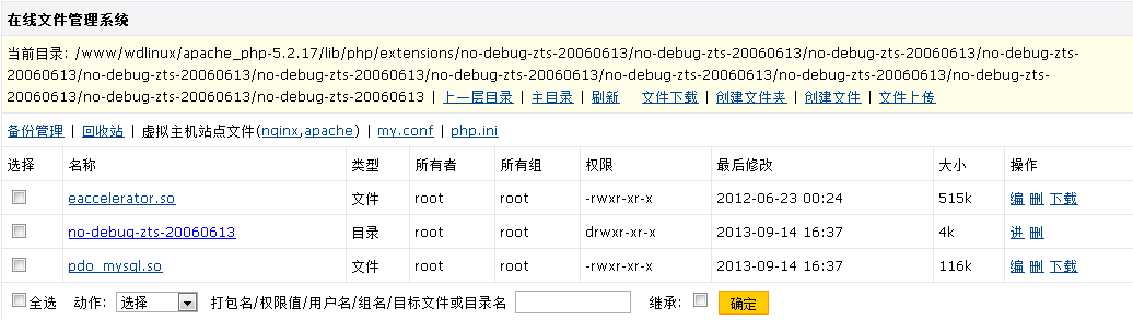

安装magento的时候提示pdo_mysql extension is not installed
按照网站上的教程还是装不了pdo……

作者: hoolang    时间: 2013-9-14 17:24
里面不断的循环啊,点了好几下,里面的内容都一样的
作者: admin    时间: 2013-9-15 00:56
有做过什么操作
作者: hoolang    时间: 2013-9-16 09:59
回复 3# admin
   就是装了几次,但都不成功。。。。。
作者: admin    时间: 2013-9-16 15:22
可以把多出的目录删除
然后检查php.ini文件里对这些加载的目录,是否正确
作者: hoolang    时间: 2013-9-16 18:19
目录删了,加载路径也是对的。最后我还是重装了系统,然后下载压缩包版本的,装了centos6 然后再装wdcp,pdo就不用装了。magento需要用到innodb,所以也装了这个。
