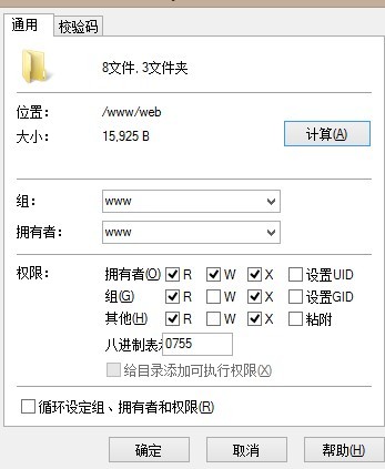

作者: slops    时间: 2013-6-29 11:04     标题: 是权限不够么?为啥wdcp创建的FTP无法上传?

作者: hwzaw88    时间: 2013-6-29 11:10
如果是wdcp建立的ftp是不存在这样的问题的。你是否修改过这个目录的权限,试试把目录修改成755,文件属性修改成644
作者: slops    时间: 2013-6-29 11:14
回复 2# hwzaw88
确实是WDCP里建立的FTP,之前用军哥的LNMP没用面板,也装过FTP也是这种情况呢,还有的网站目录不在 /home/www/web    直接就是/www/web
作者: slops    时间: 2013-6-29 11:17
回复 2# hwzaw88
16.jpg 之前一直用FlashFXP   看到网上说更改拥有者。我也用了一下WINSCP,但是看不到用户名呢。
图片附件: 16.jpg (2013-6-29 11:16, 34.47 KB) / 下载次数 12563
http://wdlinux.cn/bbs/attachment.php?aid=3159&k=6fd23256a55f5419bb8b53ff6f69b9dd&t=1795511916&sid=8wl8SP
作者: slops    时间: 2013-6-29 11:21
回复 2# hwzaw88
   又测试了一下,文件夹也是无法直接在建立的, SFTP则不存在此问题,肯定是权限问题啦
作者: mikebiz    时间: 2013-7-17 13:19
我的也是这样啊,还有安装的shopex 无法使用插件安装等问题
作者: marquis    时间: 2013-7-18 11:20
回复 6# mikebiz
   你看目录权限够不够。。一般没改东西的话。安装就能用的
作者: muaty    时间: 2013-10-9 15:20
修改网站文件所有者和所有组为www 所有功能均正常
作者: hmcyh    时间: 2015-10-15 11:02
我也遇到这个问题的,问题是网站文件目录权限有问题,设置一下就好了。
