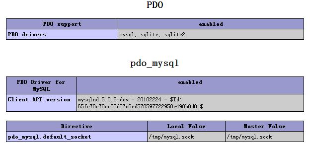

话说我要在服务器上安装的软件需要php 5.3以上版本,同时要有pdo mysql,所以昨天按照论坛方法将myphp升级到了5.3.17,然后再按照论坛里的方法装上了pdo_mysql,phpinfo也显示有了pdo_mysql,版本是5.1.63,就是原来的php版本。
软件自动检测环境一切满足条件,可是程序运行还是出现:
        PHP Fatal error:  Undefined class constant 'MYSQL_ATTR_FOUND_ROWS'
真是命苦。
翻遍google,都说这是php 5.3以前的一个 bug,5.3之后的已经加入了这个常数。可我明明已经升级到php 5.3.17了,难道那个该死的软件认为我用的还是老版本?
回头再看论坛里面添加pdo_mysql的脚本,发现是从http://pecl.php.net/package/PDO_MYSQL下载,然后编译成扩展模块添加进php的。进入pecl,看到
原来2006年开始就把pdo mysql内置到php里面,不再支持这个升级了。于是想是不是这种安装模式有点欠妥呢,人家早就内置了,干嘛非要给它外部打个补丁。
折腾。幸亏有快照。

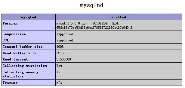

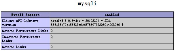

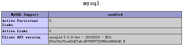

重新下载php5.3的升级脚本,不忙运行,先修改php_up53.sh,查找./configure字段,在这行的末尾加上如下参数(我用的apache,用nginx的话,改对应的内容)
--with-mysql=mysqlnd--with-mysqli=mysqlnd --with-pdo-mysql=mysqlnd
这样php就把pdo_mysql作为内置功能,而不是扩展模块动态加载,加上mysqlnd是因为怀疑我用的那个软件是不是也需要这个功能。反正php5开始也把它作为内置的了,就一起编译吧。
升级php5.3,成功!
我的软件也能跑起来了,当然不知道是不是也装了mysqlnd原因。
个人觉得既然php已经内带了pdo,那么再用外部扩展可能就不太合适了,毕竟那个模块已经那么多年没有维护了,而php还在不断前进,谁知道它和php能不能组建和谐社会呢。对于其他一些php5已经内置的东西,也可以用这个方法来添加。
