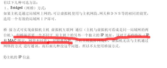

作者: wanvs    时间: 2013-5-23 10:25
360截图-2727421.jpg [img][/img]
图片附件: 360截图-2727421.jpg (2013-5-23 10:24, 27.11 KB) / 下载次数 12784
http://wdlinux.cn/bbs/attachment.php?aid=3015&k=daff1e87131f882745bdc51d2cfeb308&t=1795793020&sid=qC5oo7
作者: wanvs    时间: 2013-5-23 13:57
如在局域网或虚拟机上测试,且有DHCP服务器,可第一个,自动获得IP(本实例)
如要设置IP或在服务器上使用,则选第二个(后有说明)
http://www.wdlinux.cn/doc/wdlinux.cn_i386_55_install.mht
看来只有选择 host方式了
