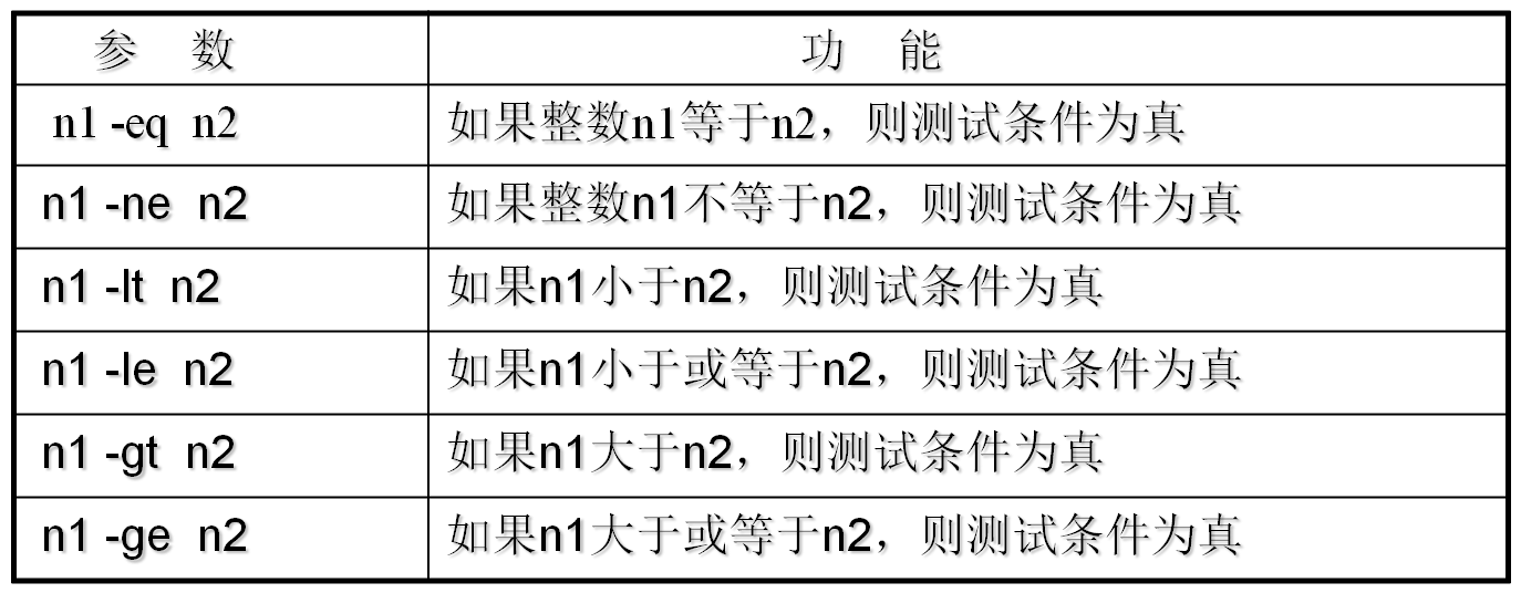

3.有关数值方面的测试

图片附件: 图片11.png (2013-5-5 01:15, 398.66 KB) / 下载次数 20839
http://wdlinux.cn/bbs/attachment.php?aid=2924&k=d6bc3c7ff9a93f841a887b99ea0b669d&t=1795367876&sid=2OOh20
图片附件: 图片12.png (2013-5-5 01:16, 276.86 KB) / 下载次数 20503
http://wdlinux.cn/bbs/attachment.php?aid=2925&k=dc31a4216922920ec9ff6c2546a1517b&t=1795367876&sid=2OOh20
图片附件: 图片16.png (2013-5-5 01:17, 185.69 KB) / 下载次数 20536
http://wdlinux.cn/bbs/attachment.php?aid=2926&k=313a7a11f53968b1bbe56cd0a3e020c3&t=1795367876&sid=2OOh20
