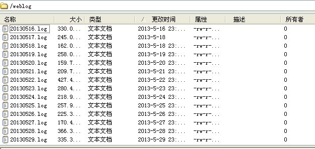

管理员,这样设置好了以后,我可以像这样查询网站日志吗?
网站日志是每天分类的,只记录每天的日志?
如果是可以像我这样查询的,请问是不是地址就是在/www/web_logs下面?
谢谢
图片附件: QQ图片20130814215038.jpg (2013-8-14 21:53, 67.8 KB) / 下载次数 27217
http://wdlinux.cn/bbs/attachment.php?aid=3426&k=f69629092551bbc540866b057d836b54&t=1795884522&sid=DilFXd
作者: admin    时间: 2013-8-15 18:59
可以的
