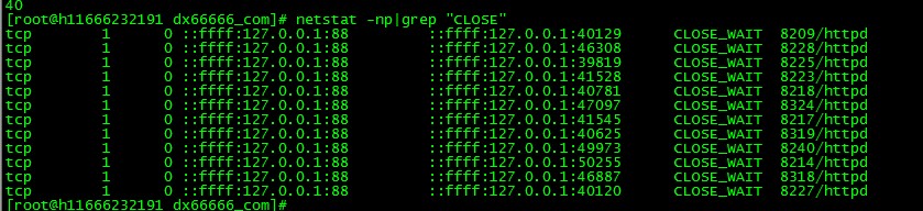

apache 启动后进程不断增加,重启apache 就有25个进程,用的是lnamp,一键安装包的那种 QQ截图20130104141735.jpg 运行一段时间后
QQ截图20130104143514.jpg 进程数就上来了 ,而且
3.jpg 还有close wait  apache会一直增加 直到后台网站出现502错误,然后重启apache 才可以。其他的几个也有用lnamp,但是没有出现这个问题。 QQ截图20130104144058.jpg

作者: admin    时间: 2013-1-4 17:47
可能是有攻击
作者: mingwd    时间: 2013-1-4 21:38
回复 2# admin
   恩恩  终于检查出来了,一个网站中毒了。谢谢
