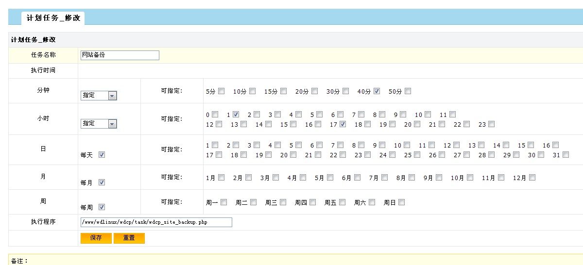

/www/backup/下 没有备份文件   点更新计划任务也不行
搜索中有看到有人说说 计划任务没开启?这个怎么看,怎么操作把它开启?我计划任务状态是开启着的。

如果你要设置成每天备份的话,把周一到周日的勾去掉,勾左边的每周就行了
接着保存,然后注意要点启动,最后点更新计划任务

作者: junfang3    时间: 2012-12-29 17:47
还是不行。。很是郁闷。

作者: junfang3    时间: 2012-12-29 17:55
备份文件 存储目录 是在WWW/BACKUP/下吧,可是试了N遍,都没有。。。也没计划任务执行日志。。。
作者: wulali    时间: 2012-12-29 18:18
你看看/www目录下有没有backup这个文件夹?没有的话新建一个
还有在后台首页,看看你的服务器时间是多少,计划任务是按照服务器时间来执行的
