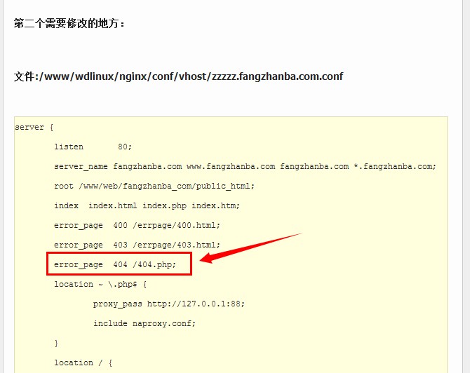

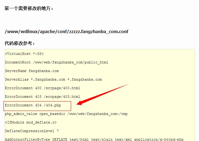

作者: hanfei    时间: 2014-7-11 21:52
图片附件: 001.jpg (2014-7-11 21:51, 51.57 KB) / 下载次数 21484
http://wdlinux.cn/bbs/attachment.php?aid=4672&k=997ae98b490151c56635391d09ce328a&t=1795535787&sid=k614Uu
图片附件: 002.jpg (2014-7-11 21:52, 53.33 KB) / 下载次数 21564
http://wdlinux.cn/bbs/attachment.php?aid=4673&k=add0c736550c676ea7be0140384a189e&t=1795535787&sid=k614Uu
作者: hanfei    时间: 2014-7-11 21:53
回复 1# hjc91
图片附件: 001.jpg (2014-7-11 21:52, 51.57 KB) / 下载次数 21630
http://wdlinux.cn/bbs/attachment.php?aid=4674&k=c419f8f9e54a9e3e2b871653563d1197&t=1795535787&sid=k614Uu
图片附件: 002.jpg (2014-7-11 21:52, 53.33 KB) / 下载次数 21599
http://wdlinux.cn/bbs/attachment.php?aid=4675&k=286d61e4851804c99c48c5be289b5288&t=1795535787&sid=k614Uu
