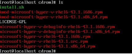

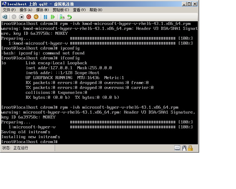

先加载Linux Integration Services Version v3.2 for Hyper-V
网址:http://www.microsoft.com/en-us/download/details.aspx?id=28188
内容如下:
再
完成重启服务后,用ifconfig,还是只不见 Eth0
图片附件: 2Linux IC v3.2.jpg (2012-10-31 10:58, 37.69 KB) / 下载次数 270925
http://wdlinux.cn/bbs/attachment.php?aid=2085&k=179b1bb3cc553c90d9cbd32458704153&t=1795822874&sid=0RSPR4
图片附件: Linux IC v3.2.jpg (2012-10-31 10:58, 152 KB) / 下载次数 270422
http://wdlinux.cn/bbs/attachment.php?aid=2086&k=5800871e623eda71a87c1c079b91a35d&t=1795822874&sid=0RSPR4

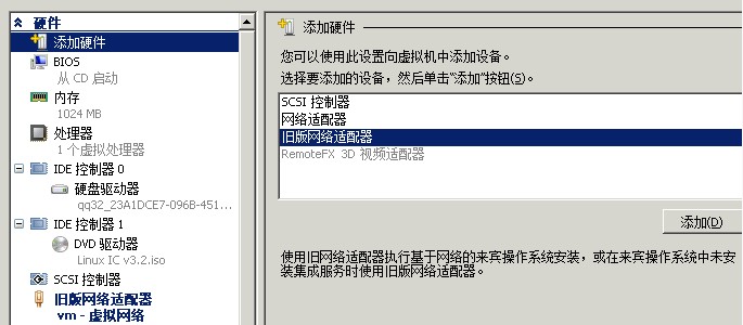

作者: qzhongwen    时间: 2012-11-2 11:30
原来如何:
图片附件: 旧版网络适配器.jpg (2012-11-2 11:29, 52.43 KB) / 下载次数 15204
http://wdlinux.cn/bbs/attachment.php?aid=2096&k=95019a99e455e7b0ed8222e8a9149cfa&t=1795822874&sid=0RSPR4
