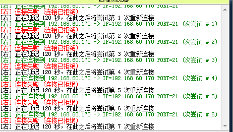

最近购买了新网的云服务器,通过RPM包一键安装后,ftp连接不上,但是wdcp是安装成功的,我部署的网站都能正常运行的。但是最近要用到ftp,发现一直连接不上,论坛上看了很多解决办法,都不中。如下是我尝试的办法
(16.19 KB)
2015-6-14 16:19
1. 修改所谓的flashFxp的被动模式为主动模式

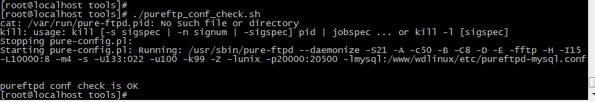

3. 通过官方提供的tools工具中的 pureftp_conf_check.sh 不中,如下

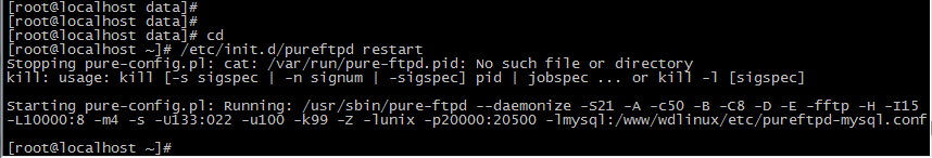

4. 重启服务,也不中,如下
(12.53 KB)
2015-6-14 16:17

7. 网络是畅通的,没有问题的
8. 我又尝试了在我本地安装了一个虚拟机,然后再安装lanmp_wdcp-2.5,同样出现这种问题,这样就排除了服务器的问题了
9. 我自己在服务器上安装了一个ftp ,通过ftp 127.0.0.1 可以连接上,并且也能查看文件

作者:
zdlly617
时间:
2015-6-16 17:05
找到原因了,是因为,pureftpd 连接不上数据库导致的。换了一下方式,现在数据库里面创建的ftp账号都是虚拟的,不是真实的ftp账号
