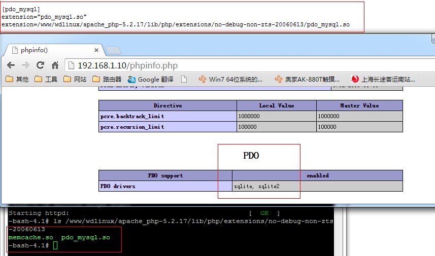

我都装好了,在探针里就是没有,实在搞不懂了.论坛里的贴子我都翻遍了,PHP5.3.17 求帮忙,难道是我升级成5.3.17的原因?

作者: hooey    时间: 2015-6-3 22:57
试试执行
wget -c http://down.wdlinux.cn/in/pdo_mysql_ins.sh
再执行
chmod 755 pdo_mysql_ins.sh
./pdo_mysql_ins.sh
将 php.ini文件里以下2行前面;去掉。
extension=php_pdo.dll
extension=php_pdo_mysql.dll
并且添加
extension=pdo.so
extension=pdo_mysql.so
重启既可
作者: admin    时间: 2015-6-3 23:18
回复 1# adhll
   那个是PDO,不是PDO_mysql,不一样的

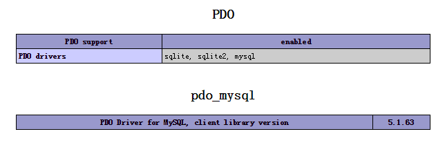

作者: adhll    时间: 2015-6-4 01:36
回复 3# admin
