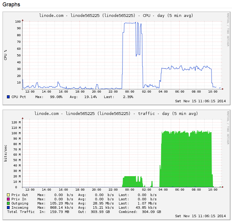

1.WDCP后台当时出现严重漏洞时未即使打补丁导致被黑,现在按官方帖子方式已经修复2.但是修复后从后台查询流量情况仍然不正常,见截图
想请问下各位小伙伴和wdcp的管理员,这种情况是我还有什么漏洞没有修复好吗

作者: glzyqzyq    时间: 2014-11-16 16:39
我的也是 现在是备份重装
建议管理把那个下载一键安装包也更新了
作者: 砍柴郎    时间: 2014-11-16 20:58
是应该把那个安装包给更新了。
作者: 砍柴郎    时间: 2014-11-16 20:59
如果不是太麻烦的话,还是重装一下系统吧。
作者: featue    时间: 2014-11-17 09:38
应该是没清楚干净。我的清理过后还挺正常的。
参考:http://www.server110.com/linux_sec/201410/10927.html
