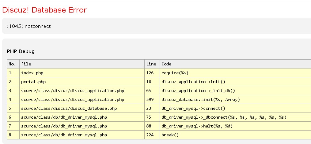

作者: qwer46060    时间: 2014-1-13 18:47
回复 1# admin
老大 我安装好了
但是怎么无法联机数据库啊
我哭了 ······················
图片附件: QQ截图20140113183947.jpg (2014-1-13 18:47, 154.19 KB) / 下载次数 17640
http://wdlinux.cn/bbs/attachment.php?aid=4142&k=b4b4ef61ee7de76c6cdf3ce2c00f8dfa&t=1792670062&sid=6d6jbv
图片附件: QQ截图20140113184020.jpg (2014-1-13 18:47, 95.11 KB) / 下载次数 17474
http://wdlinux.cn/bbs/attachment.php?aid=4143&k=db9efb5a7423fb0ba5f7a8d4ec612505&t=1792670062&sid=6d6jbv
作者: admin    时间: 2014-1-14 09:47
数据库没启动?

作者: qlmgg    时间: 2014-4-23 14:59
QQ截图20140423144539.png 报了一个错误,什么原因
图片附件: QQ截图20140423144539.png (2014-4-23 14:58, 12.49 KB) / 下载次数 18388
http://wdlinux.cn/bbs/attachment.php?aid=4432&k=c19efd2428d06bce673d38fe03c92a8e&t=1792670062&sid=6d6jbv
