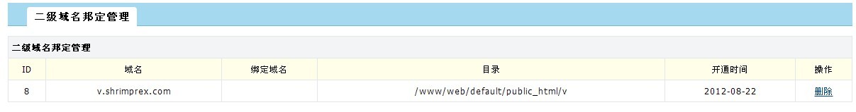

RT,我的网站是shrimprex.com 绑定了一个二级域名v.shrimprex.com。但是无法访问,提示403错误。
而使用http://shrimprex.com/v/则可以正常访问。这是为什么啊。。。
图片附件: 1.jpg (2012-8-22 13:50, 29.79 KB) / 下载次数 12150

作者: admin    时间: 2012-8-22 17:12
默认首页?
作者: shrimprex    时间: 2012-8-22 17:25
没有设置,空着没填
作者: shrimprex    时间: 2012-8-22 17:26
回复 2# admin
   还有我之前绑定了两个域名到主站上,后来把其中一个删掉了,但是现在通过删掉的域名还是可以访问,这样正常吗。。。
http://ivps.shrimprex.com
作者: shrimprex    时间: 2012-8-22 17:28
回复 2# admin
   二级域名好像也不能单独设置默认首页,通过主站设置之后还是403
作者: admin    时间: 2012-8-22 19:52
回复 4# shrimprex
   重起试试
回复 5# shrimprex
   可以的
作者: shrimprex    时间: 2012-8-22 23:24
回复 6# admin
   重启服务器以后正常了,我下午试过把所有服务都一一重启了一遍却不行。
