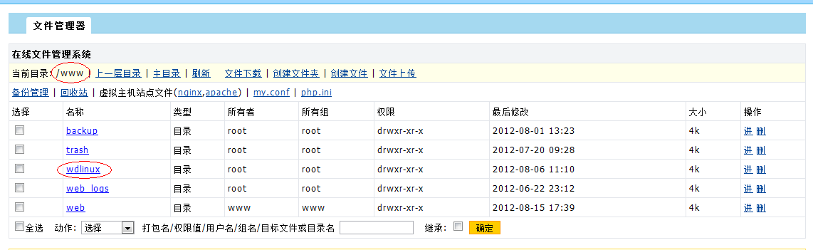

首先,我们打开wdcp的"文件管理器"  如下图(我们以分卷打包/www/wdlinux为例)

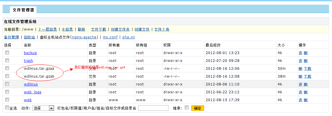

接着我们打开wdcp的"文件管理器" 就能看到打包分卷后的压缩包 如下图

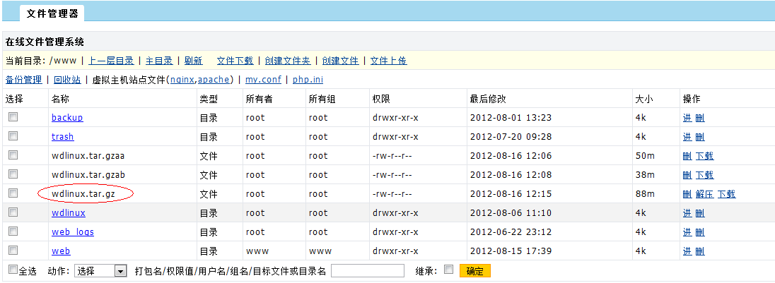

接着我们在wdcp的"文件管理器"  能看到合并后的压缩包 如下图
