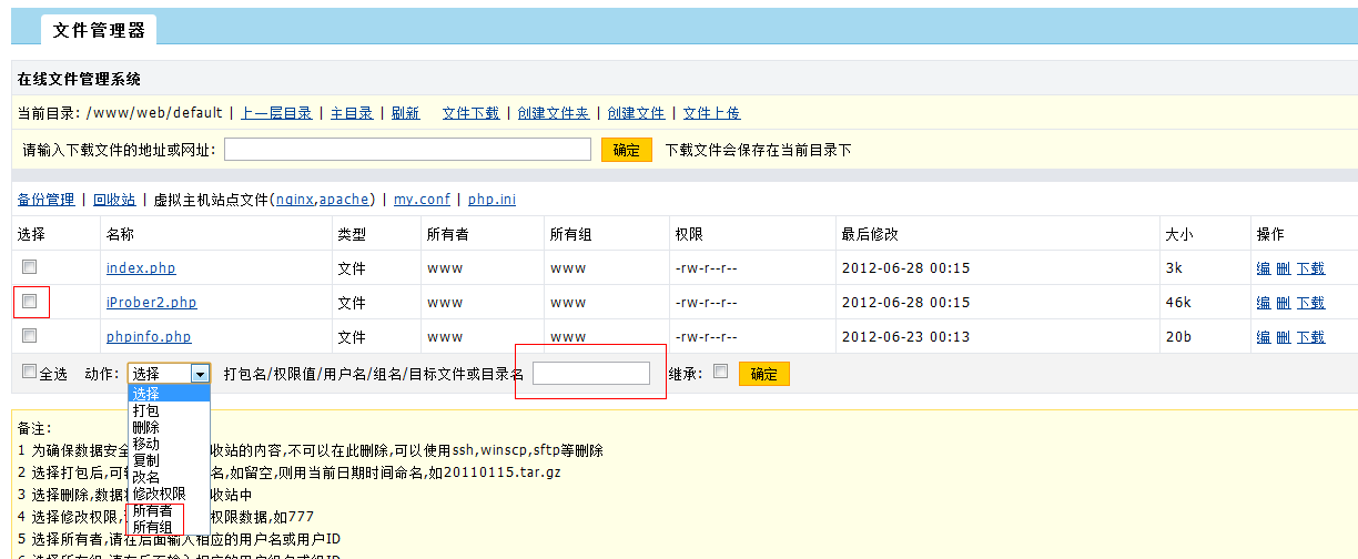

作者: marquis    时间: 2012-8-7 16:08
回复 3# leosin
图片附件: QQ截图20120807160255.png (2012-8-7 16:08, 28 KB) / 下载次数 20136
http://wdlinux.cn/bbs/attachment.php?aid=1582&k=92c24d59ffd2cd4c9e70980aaa70a3b9&t=1795966049&sid=mZN666
作者: leosin    时间: 2012-8-7 16:11
这也是个好方法,谢谢marquis,可是有没有办法,上传后的文件默认就是这个www组和www用户呢。。?
