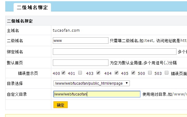

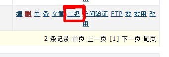

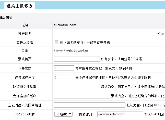

可以不用新建两个站点的。添加个二级域名就可以了
然后二级域名那栏填 www
自定义目录那填跟主站点一样的目录就可以了
最后到主站点那边编辑,选择301跳转,后面填入带www的域名保存就设置完成了。

作者: mayick    时间: 2015-2-11 10:58
然后二级域名那栏填 www
自定义目录那填跟主站点一样 ...
qq81618969 发表于 2014-5-27 17:13
    千万别这么做,虽然可以达到相同的www效果,但是百度蜘蛛爬虫过来的时候会认为你xxx.com这个目录全部301转跳到www去,这样对seo是很不利的,还是老老实实的按照老大的做法吧,就多新建一个站而已,10秒钟的事情。
