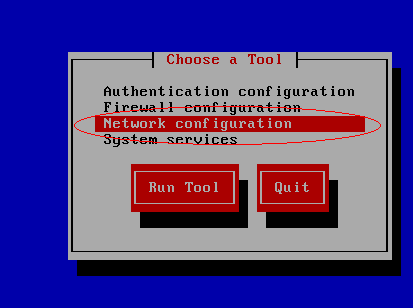

      再用命令 setup 打开
              下一步  在打开网络选项 (network..)点击Run Tool 如下图

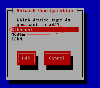

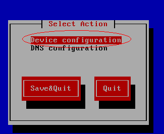

  下一步 打开(Device..)
  选New Device 添加网卡  (选择Ethernet)如下图

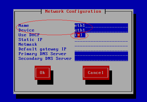

  下一步  进入网卡的设置页面 name和 Device 都填上eth1
  (若你要在原版添加第二个网卡设置的话就要填eth2,以此类推)
               use DHCP打上*(自动获取ip
      也可以不打上自己添加)如下图
  最后就是save->save&quit->quit

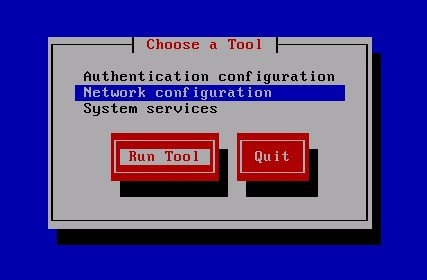

作者: toudu    时间: 2013-3-15 21:38
郁闷了,
我安装的wdos第一版,setup中默认没有network configuration,于是我 yum install -y system-config-network-tui,安装的最新版
结果setup中出来了这个选项,但是选择之后,run tools,,没有任何反应。我重启了系统也是这样
无论怎样enter,都没有反应。求解及办法

作者: admin    时间: 2013-3-16 12:56
重起试试?
作者: liu533    时间: 2013-4-24 09:27
我和八楼的问题一样,安装完network configuration后 运行run tools,屏幕一闪,没有任何反应了就!
