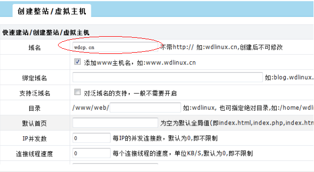

    1.我们展开"网站管理"点击"建立整站"(可以同时建立站点,数据库和FTP),如下图
       域名是用来测试的,可以随便设置,但是在host文件里要和相应的ip作出映射,才能用
                        (www.wdcp.cn  为测试域名)

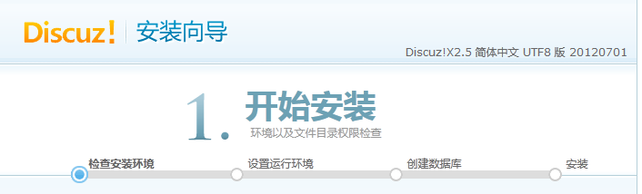

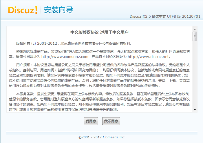

     下一步 我们就可以开始安装了  打开网址 http://www.wdcp.cn/install/ 进入安装界面
     下一步 看下配置信息有没有问题,有不可写的项目会影响论坛的使用,
               这个时候要看对应服务器的配置是否正确

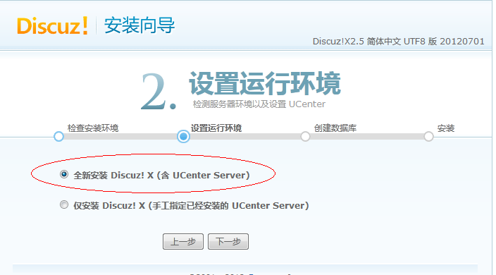

     下一步 我选的是全部安装   根据情况自行选择

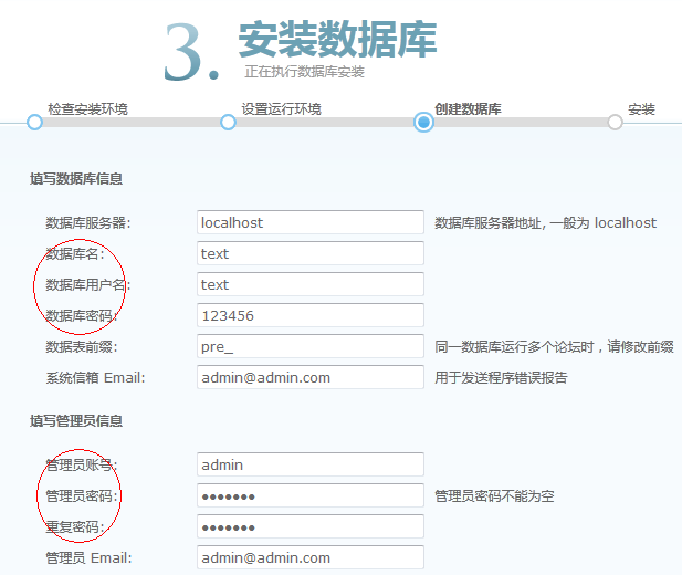

     下一步 配置数据库信息和填写后台的登录信息

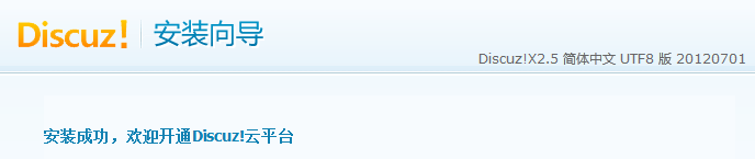

     下一步 安装数据库  最后会提示安装成功

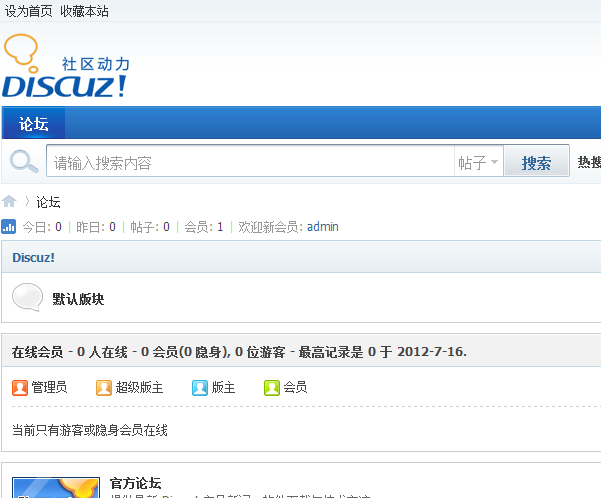

        我们打开网址 http://www.wdcp.cn
     看到下图  这样DZ就安装成功了
    之前有人反映在DZ后台修改前台的一些信息 前台没有任何变化,
    后来我试了一下,没有任何问题。最后我想应该是浏览器没有清理缓存
    清理下就能解决了       用这个方法在wdos  wdlinux_base_6.0+lanmp一键安装包  wdlinux_base_6.0+lanmp RPM包都能安装成功
