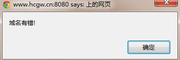

作者: andy15703166    时间: 2012-4-17 13:32
回复 2# admin
老大,这样我保存,不好用提示:
我该怎么办?
老大求你帮忙~~
图片附件: QQ截图20120417132813.jpg (2012-4-17 13:32, 9.2 KB) / 下载次数 24559
http://wdlinux.cn/bbs/attachment.php?aid=557&k=e599a3c26d088154b9d4cac02b834a37&t=1792632437&sid=hhh4Vy
作者: admin    时间: 2012-4-17 14:26
那应该是在二级域名里限制了,不可以在二级域名里绑定泛域名

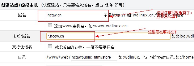

作者: andy15703166    时间: 2012-4-17 21:04
回复 6# admin
多谢老大!!!
还有问题,如图:
我新建了站点,如图所示,“域名”和“绑定域名” 应该怎么填?图例正确么?
当我在“域名”还是填hcgw.cn的时候,提示已经存在。(主站域名就是这个)
图片附件: QQ截图20120417205823.jpg (2012-4-17 21:02, 43.61 KB) / 下载次数 24802
http://wdlinux.cn/bbs/attachment.php?aid=560&k=dd6b479c2d580bc99f510ff9a88566d2&t=1792632437&sid=hhh4Vy
作者: admin    时间: 2012-4-18 08:47
用个二级域名,再沟通泛域名,即可

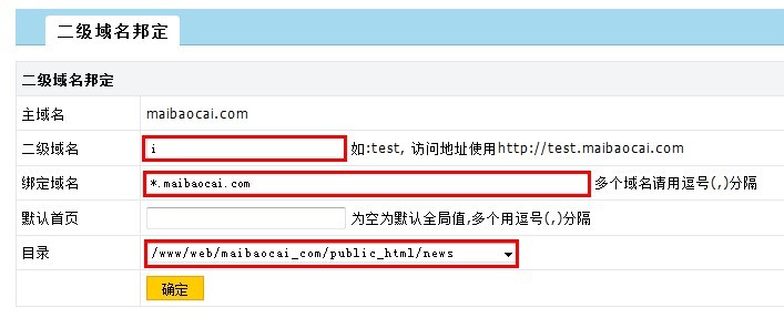

作者: awjw698    时间: 2012-7-28 13:22
你可以先添加个二级域名主机头,然后再绑定泛域名,目录指向你需要泛解析的目录就好了。
