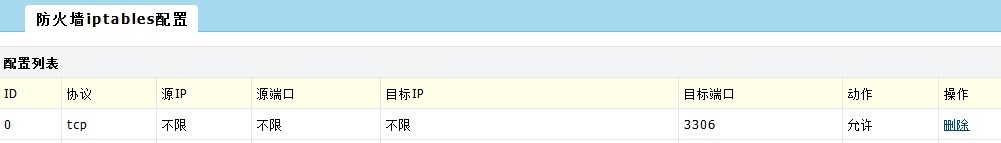

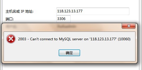

作者: Sense    时间: 2012-4-11 14:43
12.jpg 连了好久,后面出现这错误。。
telnet 3306端口也不通。

作者: Sense    时间: 2012-4-11 14:44
回复 6# admin
    12.jpg 还有这个。。

作者: zhao    时间: 2012-4-11 15:23
回复 1# Sense
    先ping 一下服务器IP能否ping通,你使用的是vps,要连接公网ip或者公网ip:跟端口。你查看下,服务器上mysql服务有没有启动,没启动的话,启动下,再连接,然后打开你的mysql配置文件“my.ini”,看看端口有没有改过,或者你本地客户端和防火墙有没有设置什么,或者用SQL-front连接试试,实在不行,挨个挨个排除,你先关掉服务器的iptables防火墙再连接试试,

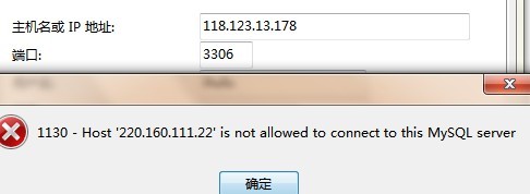

作者: Sense    时间: 2012-4-11 15:34
回复 10# zhao
   我连了公网ip后,提示这个。。
图片附件: 12.jpg (2012-4-11 15:34, 17.38 KB) / 下载次数 70479

作者: zhao    时间: 2012-4-11 15:44
QQ截图20120411153742.png QQ截图20120411153835.png 路由追踪你的服务器的3306端口是打开的,后面那个地址是你的客户端公网IP地址吗,ping都ping不通的啊

作者: zhao    时间: 2012-4-11 15:48
回复 11# Sense
    上面我跟你截图了,你看看吧,还有把你w7下自带防火墙什么之类的全部都关掉
作者: Sense    时间: 2012-4-11 15:49
回复 12# zhao
   是滴,我们公司的ip
作者: zhao    时间: 2012-4-11 15:57
回复 14# Sense
    如果你的电脑里所有防火墙都关了,还是连接不上的话,那可能是你们公司路由器里面做了防火墙设置,我这边都能连接118.123.13.178上的数据库,只是不能直接连接上,因为我不知道密码
