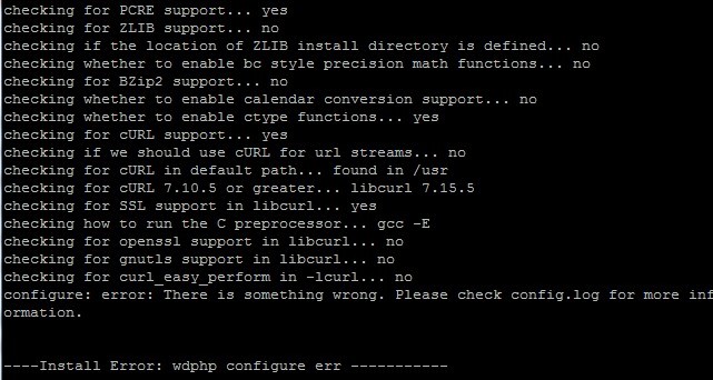

老大,我在虚拟机上安装成功。可在服务器上却不成功。
提示如下错误:
install error:wdphp configure err
图:

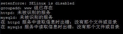

我论坛里找都没找到办法。然后我试着这样:
wget http://dl.wdlinux.cn:5180/in/iconv_ins.sh
sh iconv_ins.sh
执行完这个,重起下系统,再次安装
结果却出现这样的错误:
然后还是会自动装。
然后再出现第一那样的错误。

作者: admin    时间: 2012-3-31 16:27
把config.log最后部分贴上来
作者: sdteam2012    时间: 2012-3-31 16:31
回复 6# admin
    config.log  这个文件的位置?
作者: admin    时间: 2012-3-31 17:32
/root/lanmp/php-5.2.17
