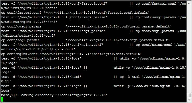

卡住不动了
图片附件: QQ截图20120703124800.png (2012-7-3 12:52, 17.91 KB) / 下载次数 19137
http://wdlinux.cn/bbs/attachment.php?aid=880&k=14681e2b7eefd68c7b2b2d1ce61d18f4&t=1795803606&sid=V8kk8X
