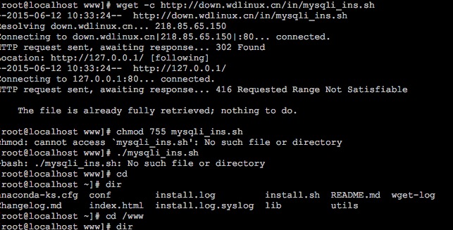

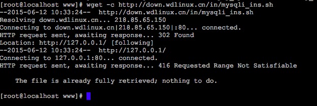

作者: weiba009    时间: 2015-6-12 10:58
屏幕快照 2015-06-12 10.33.35.jpg mysqli的安装 提示目录不存在,何解。。302和406
报错
图片附件: [实装信息] 屏幕快照 2015-06-12 10.33.35.jpg (2015-6-12 10:59, 60.12 KB) / 下载次数 578360
http://wdlinux.cn/bbs/attachment.php?aid=5413&k=a6b04a58c4a34dc9e20e4f32a7fc110b&t=1792556055&sid=8W50Ll
图片附件: 屏幕快照 2015-06-12 10.39.33.jpg (2015-6-12 11:05, 90.47 KB) / 下载次数 579362
http://wdlinux.cn/bbs/attachment.php?aid=5414&k=ef11ece3b674fbcd77070985beaba954&t=1792556055&sid=8W50Ll
