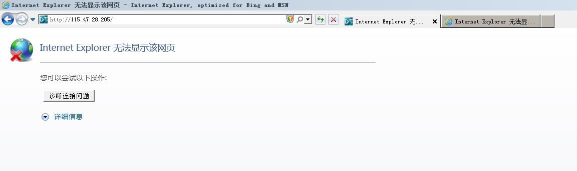

作者: shufujia    时间: 2012-4-1 16:54
回复 1# admin
老大 这个是什么原因
图片附件: QQ截图20120401152905.png (2012-4-1 16:54, 4.87 KB) / 下载次数 40960

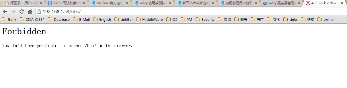

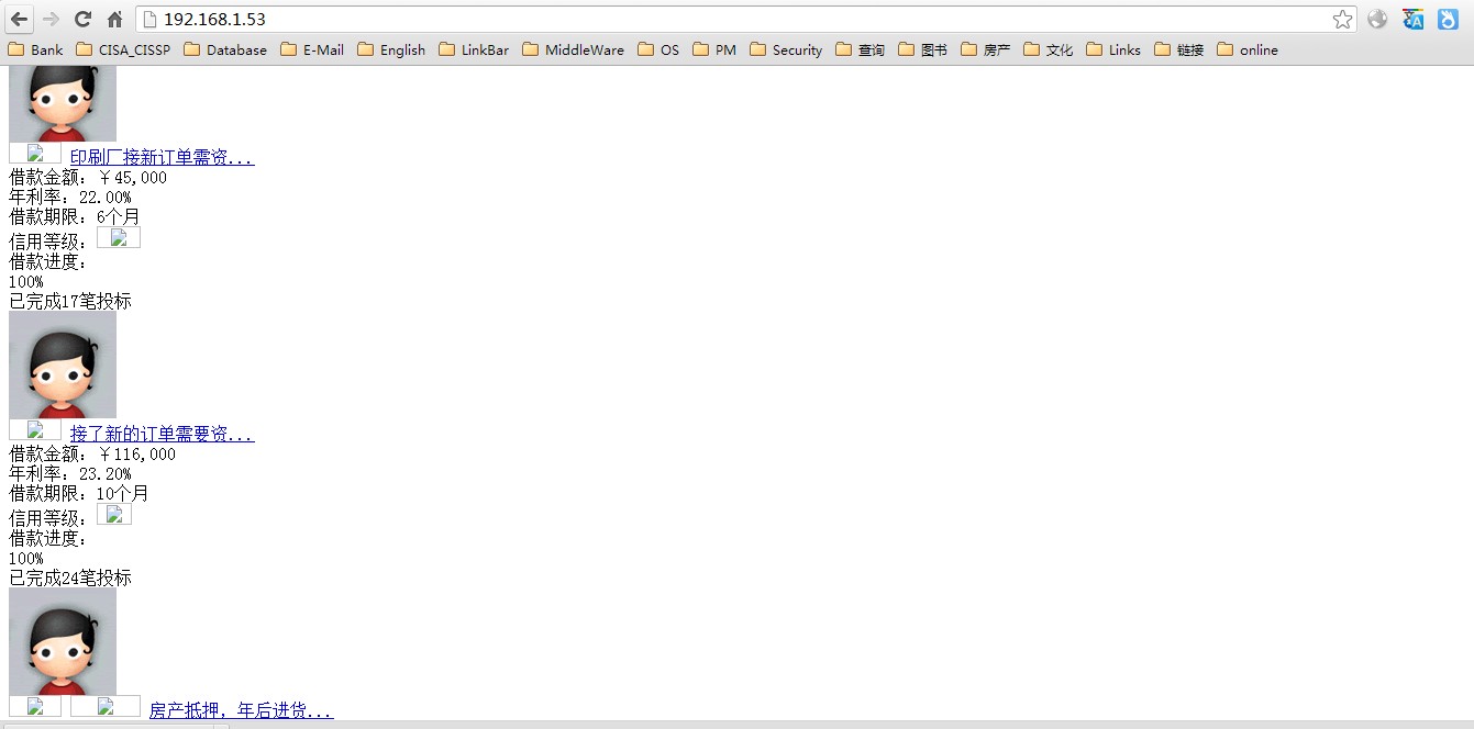

使用的是WDOS1.0, lanmp,部署完成后访问域名或IP地址,发现CSS无法加载和部分目录无法访问,如:提示“You don't have permission to access /bbs/ on this server.” 请指导如何修改?
备注:各项服务启动正常
作者: odin1718@qq.com    时间: 2013-4-3 18:35
请查看图片,目录权限已分配755,所属组和用户都为root。
