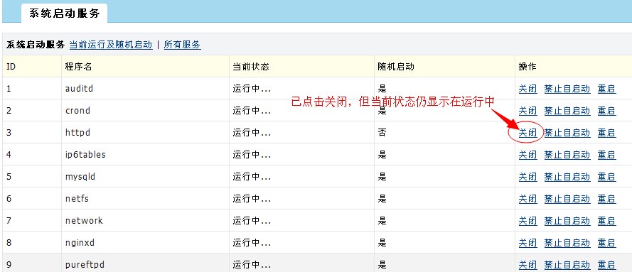

1、启动服务

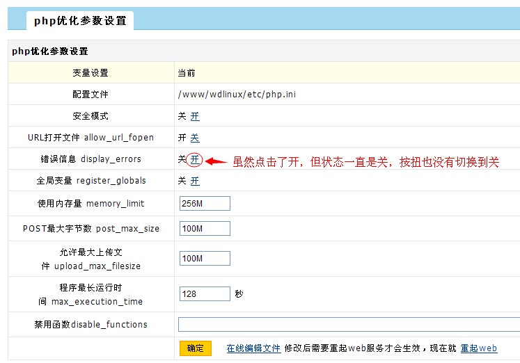

2、PHP设置

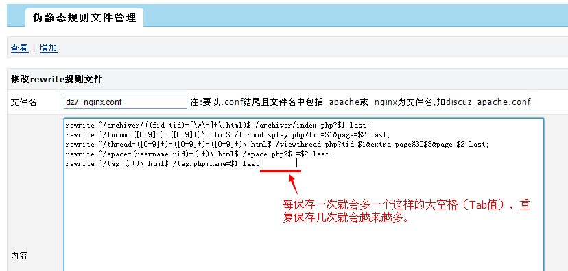

3、文件在线编辑,每保存一次就会在最尾部的行加一个Tab文本值。
请在下一版本修复,谢谢!

图片附件: Tab.jpg (2014-6-16 12:33, 69.59 KB) / 下载次数 10788

又再补充了一个BUG,第三点。

1,2正常情况下,都是可以用的,你的用不了,有可能是安装有问题又或是你做了什么权限设置
3这个不影响正常使用
