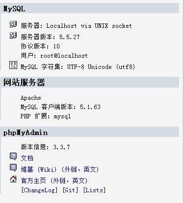

但是我本人还有两个问题:
1、phpinfo 里,客户端mysql信息依然是 5.1的
2、 /www/wdlinux 目录下还有 5.1的安装目录 请问该如何处理???
我想新增数据(和老的5.1数据迁移过去了吧)应该是到
/www/wdlinux/mysql-5.5.27/  这个目录去了吧???
phpmyadmin 里的客户端mysql版本也依然是5.1的 求解释

    感谢,有个问题,虽然可以用root 进去phpmyadmin但是添加用户的时候给不了权限 一直提示
Access denied for user 'root'@'localhost'
