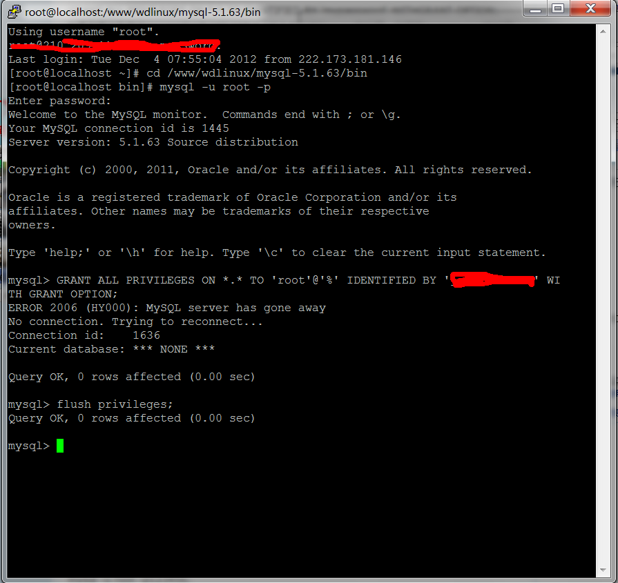

用putty登录服务器
执行以下命令
cd /www/wdlinux/mysql-5.1.63/bin
在执行下登陆命令
mysql -u root -p
弹出Enter password:输入您的数据库密码
执行下命令
GRANT ALL PRIVILEGES ON *.* TO 'root'@'%' IDENTIFIED BY '您的数据库密码' WITH GRANT OPTION;
在执行下
flush privileges;
这个命令是刷新一下权限,不用重启

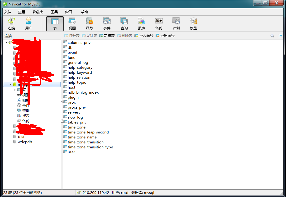

看到这个表情说明OK了可以用Navicat for mysql管理数据库了
