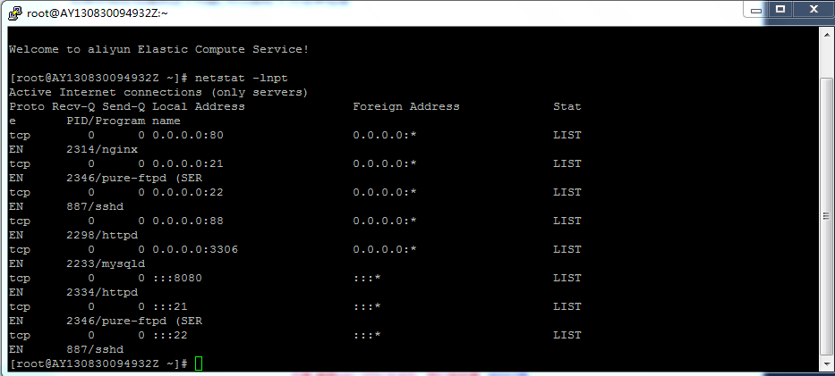

这问题我经常遇到了。都是reboot后自己就好了。但是有点费时间。error_log都60多MB了。

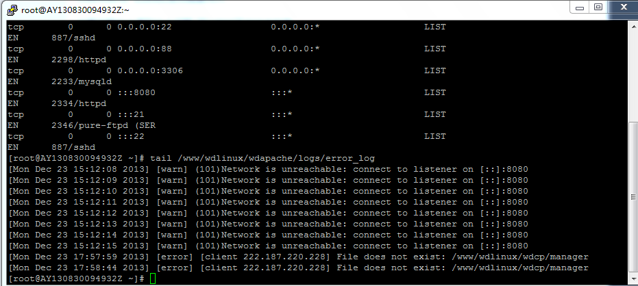

今天又挂了,特意按老大要求截图,现在service wdapache restart重启了。
putty登录系统后台
图片1: netstat -lnpt
图片2:tail /www/wdlinux/wdapache/logs/error_log

端口被占用了
重起服务器后,应该正常了吧

这个问题经常出现,刚又出现这个问题搜索到这个帖子,一直都是 SSH 链接服务器,重启wdapche 。。
[Mon Mar 24 11:25:53 2014] [warn] (101)Network is unreachable: connect to listener on [::]:8080

    分析wdapach的 error_log 后,我认为该问题以及 wdcp 后台打不开的问题,可以通过 这个网页的方法解决: http://www.tech-life.co/?p=2263
今天出现问题 发现是磁盘空间满了 ssh删了一些文件就可以打开了
